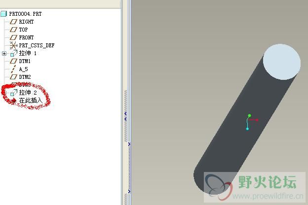

在一块100*100*10的钢板,中间斜着45°穿过一根200长的二寸无缝钢板(空心的).两个小件画好之后,可我中间那个类似椭圆的孔怎么样才能挖去呢?
我用了很多办法比如剪切,实体化,拉伸去除等的操作键都没有用,之后再用孔的方法,可都没用。  信息栏一直显示在模型外,模型没改变。这么会这样呢?
请问各位大虾,到底该怎么办呢?
值得一提的是,顺序只能是先装两个小件,然后再把中间的一小块去掉!不能在先挖孔再穿管子了!因为顺序已经改不来了!

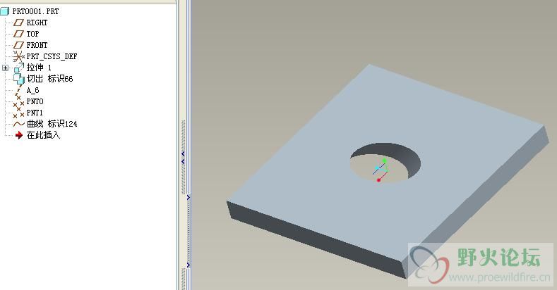

楼主,你看看是不是这样?
装配到组件中按如下方法进行:画两个元件,其中一个是100×100×10的板,另一个是实心圆柱分两次做先做空心的部分,再做实心的部分,编辑-元件操作-切除,先用整体切除,再隐含实心的部分,在组件中别再生就可以了,这时你可以打开板,输出IGES文件就成了
切除后效果:
这是最后效果

 楼主| 发表于 2009-11-19 20:20 | 显示全部楼层
回复 3# 孤弋 的帖子
是空心的二寸钢管,不是钢板,我写错了。
我照着你的方法做了,可我选不中100*100钢板的上下俩面,也许不是曲面的缘故吧?
具体操作如何实施呀?请帮帮忙!还有没有其他的法子?说的再具体一点呢?
