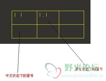

我想问下,图中那个比例1:1中间的那个比号,这么显示不出来啊

很有可能你用了全角或中文状态下的冒号,你切换成英文状态再输入冒号试试
我试了试,如下:
中文状态下的冒号不显示
英文状态下显示了

 楼主| 发表于 2009-11-19 08:12 | 显示全部楼层
回复 2# yjwxf421 的帖子
Nice,谢谢,自学proe,问题多多,以后还希望多指教,同时这论坛很好,问题绝决得非常及时
