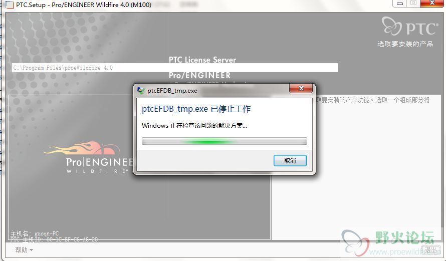

[求助] PROE4.0装不上,就在点安装PROE那一步的时候,就出现PTCXXXX_tmp.exe已停止的报错
发表于 2009-11-18 17:34 | 显示全部楼层 |阅读模式
我的系统是Win7x64,前两天还装上PROE了呢,只不过这两天让我瞎折腾,重装了次系统,刚才想装PROE就装不上了,不管装64位的瑶池宴 装32位的,都装不上,就在点安装PROE那一步的时候,就出现PTCXXXX_tmp.exe已停止的报错,XXXX是数字,我重启过电脑了,还是不行啊,上网查了也没有啊,请问谁能帮帮我啊!!!!!!

发表于 2009-11-18 17:49 | 显示全部楼层
你的计算机名是中文的改成英文的就好了

发表于 2009-11-18 17:57 | 显示全部楼层
回复 楼主 ace71714 的帖子
      重装系统“瞎折腾”,一忽儿32位,一忽儿64位,可能最重要的ptc_llicfile.dat文件被破坏掉,甚至Pro/E的程序文件也被破损不全呐!
      解决之策是,装定原有的、曾经成功运行的64位系统,然后重新生成ptc_llicfile.dat文件,继而用曾经成功安装的那个64位Pro/E源文件做源,重装Pro/E(安装进程中,全部文件夹及计算机名称仅可用E文)。

 楼主| 发表于 2009-11-19 20:59 | 显示全部楼层
今天把图传上来啦,希望有人能帮忙解决一下,刚才我又安装了下M092,也是这样的停止……
