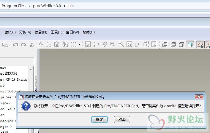

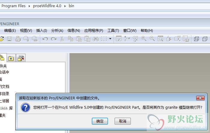

经过下载安装测试,用5.0创建一个文档之后,可以让3.0与4.0都可以打开,而且只要一个文件,即5.0的 readnewermodels.dll 存放至 将文档存放至 proedir\i486_nt\obj
坛里说的,不同版本要逐级的用是多余的了.
相信各位一定为不同版本搞晕了,各个同行或同事,依个有爱好,使用版本不同.
而程序又不让直接只在为低版本,怎么办呢?
上论坛,到处下载所谓的破解补丁,其实这个不能说是破解,为什么呢?
1.相信各位都有收藏各种版本的习惯,如2.0 3.0 4.0 5.0
 我就为此在电脑上安装测试了这四种的最新版本
2.放心,proe允许安装多个版本,安装完成后,大家去在程序目录下搜索readnewermodels.dll,是不是都有了呢?
 哈哈,这就对了.这就是所谓的破解.OK复制相应文件到对应目录下即可打开不同版本的了.
说到这,欢迎拍砖加分,加精华.呵呵.

 楼主| 发表于 2009-11-19 09:23 | 显示全部楼层
看图说话..........
