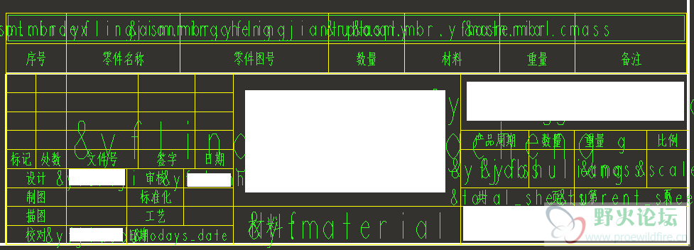

发表于 2009-11-18 09:40 | 显示全部楼层 |阅读模式
请问我在格式文件中,插入CAD图框后,&model_name参数可以入输入,1、但&cname一输入就什么字符也不显示了,2、&cmat输入后,不显示参数,显示的是0.00的缺省值,把格式文件调入工程图后还是显示0.00?3、此种格式文件调入工程图后,如何修改标题栏?
谢谢帮助

发表于 2009-11-18 13:00 | 显示全部楼层
不要用cad华的标题栏,那样的话,proe强大的表格功能就用不上了,在proe中画一个标题栏也不慢,勤用表格的合并功能

我也试过,就像楼上的情况一样,正努力全用PROE来完成全部的工作!

cname 参数赋值了吗?

 楼主| 发表于 2009-11-19 09:45 | 显示全部楼层
谢谢在工程图中参数赋值了,后用PROE表格中用了&cmass参数,但重量显示为0.00 在工程图中也设了&cmass,且在关系中用了cmass=MP_mass("")   MP_density=7.85e-6.

发表于 2010-3-2 11:23 | 显示全部楼层
我也碰到了相同的问题,改用在PROE里的表格功能画表格后再在表格里加&cname  就解决了!
