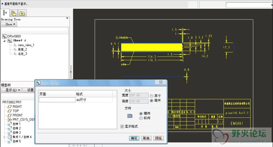

我生成工程图的时候图框全都有,我也保存了,为什么我关闭PEO后,再打开的时候就变成这样了,为什么,请看图
这个怎么办啊
319
478
发表于 2009-11-18 13:30 | 显示全部楼层
外面的那四根线是系统图框自带的线吗?
你看看页面设置里面的显示格式是否选中。
如果丢失的是你自己画的线,你看看你原来的模板,截个图。

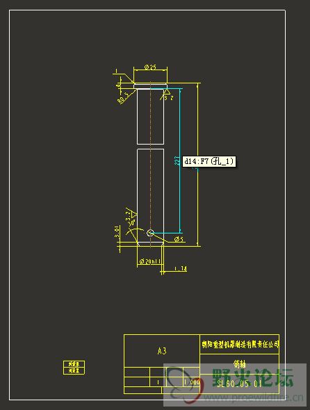

发表于 2009-11-19 12:26 | 显示全部楼层

发表于 2009-11-19 12:58 | 显示全部楼层
把你的这个文件传上来看看。就是说自己画的线没了?

发表于 2009-11-19 19:07 | 显示全部楼层
把你做好的图框文件自制到安装目录下的formats
我的PROE装在D盘的Program Files里,路径如下。
D:\Program Files\proeWildfire 3.0\formats试试看吧。

发表于 2009-11-20 09:18 | 显示全部楼层
你先把你要用的图框做成格式文件(即frm文件)保存到你的格式文件夹里边(即X:\proeWildfire\proe\formats文件夹)以后出图的时候选中那个你要的格式就可以了,或者你把你要用的那个格式设置成默认的也可以。如果不清楚请参考:http://www.proewildfire.cn/thread-16119-1-1.html

发表于 2009-11-20 10:47 | 显示全部楼层
看看你绘图格式文件有没有在你零件文件的同一个文件夹里面
