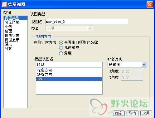

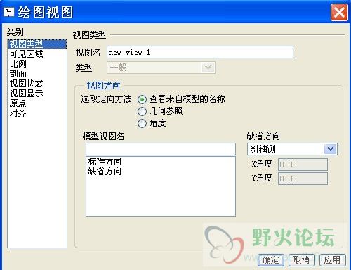

大哥大姐,出工程图时,零件只有标准和缺省方向,另它前后左右都没有怎么办?打开客户3D时没有坐标,点缺省坐标也没有用,怎么办呀,急死了

发表于 2009-11-17 22:54 | 显示全部楼层
视图管理器里自己创建,或者点几何参照直接选择参照

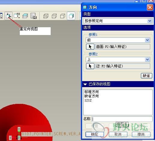

发表于 2009-11-17 23:17 | 显示全部楼层
在3D图中,点视图管理器—定向—新建—编辑—重定义—类型:选择动态定向—然后用鼠标移动下面的H.V.C滑块,就可以建自己想建的视图了。

发表于 2009-11-17 23:33 | 显示全部楼层
按此步骤可以解决,首先如果你全是曲面你就要以坐标系重建互相垂直的三个基准面(最少两个)。如果有就好办了,如图:重定向视图,选择你要的视图前正面为 前视图,再选择垂直的另一个面或在平面内的边为 上视图,最后输入视图名保存,接着再工程图中找到你刚才保存的视图名就可以了

发表于 2009-11-18 06:28 | 显示全部楼层
你这个零件是直接导入的。。。
其实不用建立视图方向,直接使用“几何参照”一样可以用。
