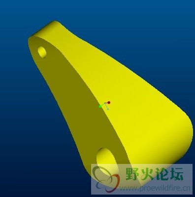

两个孔之间打个孔。。搞不出来。。想建基准轴再做孔又不会

楼主那个空你选择用旋转剪切材料试试看,或许会更简单,旋转轴刚好是圆心的连线。
  至于你说的基准轴的话根据两个确定直线不就是可以确定一根轴了
  按住ctrl选择两个圆心就可以创建轴了
发表于 2009-11-17 22:52 | 显示全部楼层
用扫描切减

楼主,你的结构恐怕有问题,就是你把孔打出来了,你制造过程中怎么去生产呢?
即使你能生产出来,也够难的

其实旋转切除即可

四楼说的对,得考虑下结构啊

感谢各位。。。旋转剪切是比较简便的方法,我这是老师出的练习题,至于零件有没用处我就没去考虑了。。。哈哈
