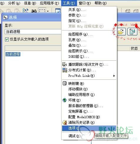

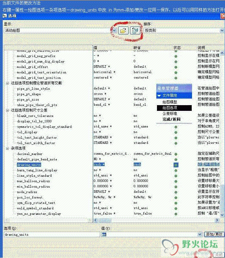

右键-属性-绘图选项找到你要改的项,然后,添加/更改-应用,最后统一保存,以后可以用同样的方法打开就可以了,只是打开时它显示的是.borland文件,你可以输入你的dtl文件比如:1.dtl就可以打开了
也可以为*.pro 文件。菜单-工具选项里有打开和保存项,在这里设置好后保存,以后用的时候从这里再打开
