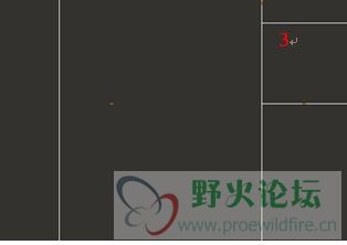

改背景颜色后发现原来虚线显示的参照线显示变成了很小的点显示,基本看不见
1.默认背景后参照市虚线
2.改颜色后参照看不见了
3.放大了后看见变成点了
发表于 2009-11-17 21:46 | 显示全部楼层
回复 楼主 XU-FOIF 的帖子
在视图显示设置里面的系统颜色里面修改基准的颜色使各种颜色有个匹配就好了,系统自动改变某些线的线状是为了你能够找到那条线,如果你改了一个比较明显的颜色使线能够在背景里面很明显的显示,那么线状就不会变。
前面的景色永远是最美丽的!
发表于 2009-11-17 22:51 | 显示全部楼层
最好不要动系统颜色,如果两个东西本来颜色不一样,你改一样了那就看不见了
