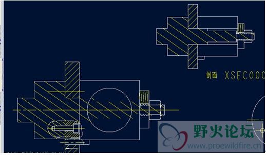

我画了个装配图,在工程图中发现剖面上的一些轮廓线丢失了,请相关高手帮忙看看分析下原因,proe wildfire 3.0 M080,用M120打开也是如此,现附上零件模型,求解

照片如下
搞不懂怎么贴

发表于 2009-11-17 20:51 | 显示全部楼层
你在这过程中编辑什么了?

 楼主| 发表于 2009-11-17 20:54 | 显示全部楼层
附件

 楼主| 发表于 2009-11-17 20:55 | 显示全部楼层
没有编辑也是这样,后来第二张就是,重新打开就是这样了

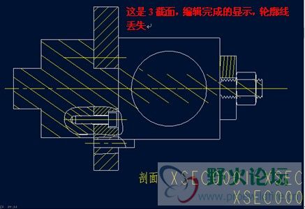

 楼主| 发表于 2009-11-17 20:58 | 显示全部楼层
补充
补充

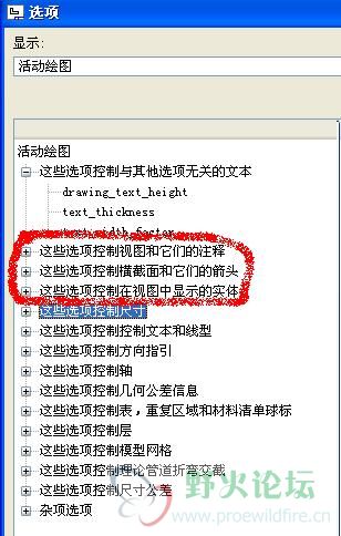

发表于 2009-11-17 23:55 | 显示全部楼层
这个应按如下方法试试,右键-属性-绘图选项,查查当前活动绘图中第2、3、4部分中的几个值试试,就可能改变过来

 楼主| 发表于 2009-11-20 18:42 | 显示全部楼层
我附件里面的模型你可以试试啊,我看了选项,没发现
