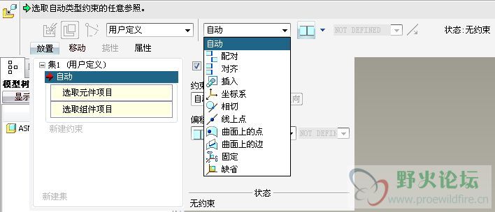

虽然没有“元件放置”窗口 ,但是有放置”、“移动”这两项,就是没有“连接”这项??????
求斑竹帮忙啊

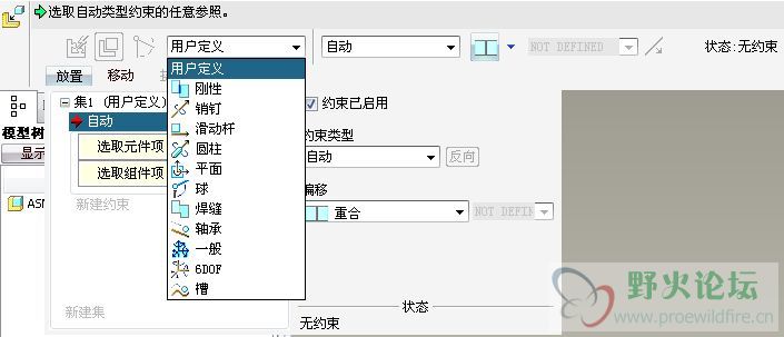

不知道你用的是哪个版本
应该都是有的,我用的5.0的。你参照一下:

发表于 2009-11-17 14:38 | 显示全部楼层
非要“连接”这一项下拉菜单吗,4.0的也没有,但是有图标啊,就像楼上所说,“用户定义”左边的图标就是“连接”
