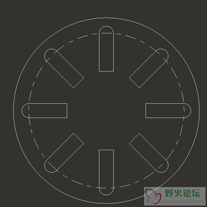

我这上面的U形孔可以像圆孔一样标环形中心线吗? 请各位帮个忙

      只见到12个两端半圆的狭长孔,并不见甚麽U形孔。
      不明白你之所云,亦不确定你之所需,故无言可发耶!

估计楼主就是问那几个长坑孔吧?
孔不在象限点的要标起始角度(如图示完全对称的例外)。
图示长坑孔的位置尺寸只需标注长坑孔中心到圆心的距离,及两长坑孔关于圆心的夹角。
形状尺寸就标n-a*b,n是数量,a跟b是长坑孔的长宽。这个问题只是CAD的问题,跟PROE无关。
标注的时候你只要想一下工人是怎么加工的就不难标注了,关键是找基准。

说错了 我的意思就是那12个长孔,标准不是问题 我的意思是12个长坑孔的起端和始端可不可以像圆孔一样做出环形中心线 还有楼上说的那种标法符合国标标准吗?

可以啊,手动画一个中心线就可以了,记住打开参数模式,捕捉到基准即可

谢谢各位 采用手动画线成功
