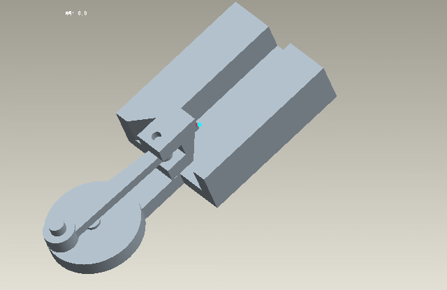

发表于 2009-11-16 17:05 | 显示全部楼层 |阅读模式
这个曲柄滑块机构装配时  ,那个滑块不能与主体装配的很好  ,求助 谢谢啊,附件如下,谢谢斑竹帮忙

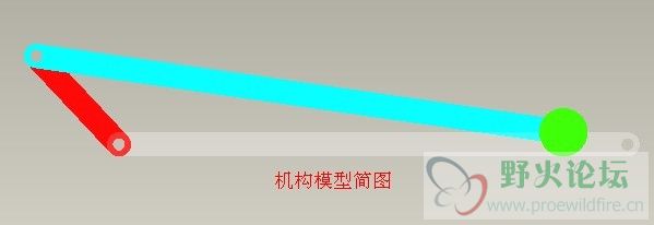

将连杆与底盘轴设置销钉连接,将滑块与槽内侧设置为滑动连接
dwdqbt + 1 热心助人
592
118
965
发表于 2009-11-16 19:41 | 显示全部楼层
回复 楼主 zhaojie3163 的帖子

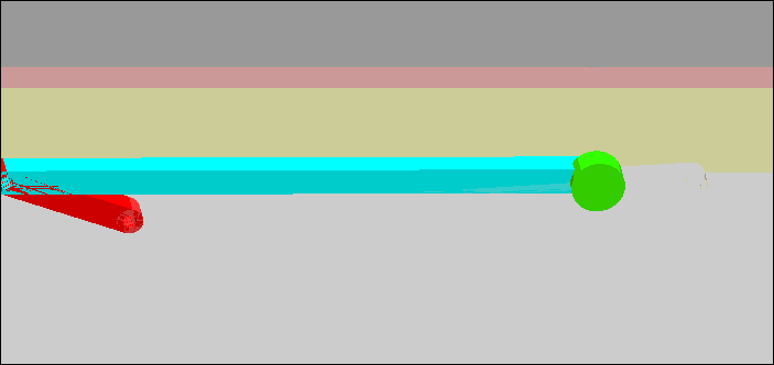

下面是我做的简单例子,可以参照
这个机构和曲柄摇杆机构不同的地方是将摇杆换为滑块
因而须将销钉副改为移动副,即滑动杆
关于滑动杆的使用可参照我以前的帖子:
http://proewildfire.cn/thread-28176-1-1.html
机构装配图:
动画:
prt档:
crack_slide_mechanism.asm.rar (132.66 KB, 下载次数: 82)
