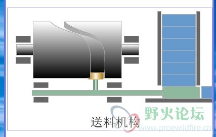

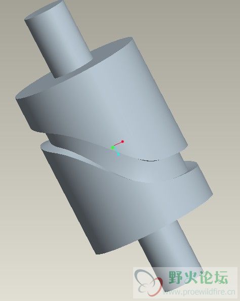

小弟请教下各位大哥
  为什么下面的那个开槽在机构仿真的时候不能用来做凸轮的一个曲面??
    做一个凸轮副有什么条件吗?
是不是只要是曲面就可以了呀
  在做一个自动送料机构
662
115
1137

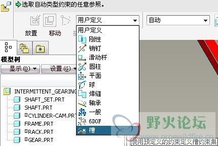

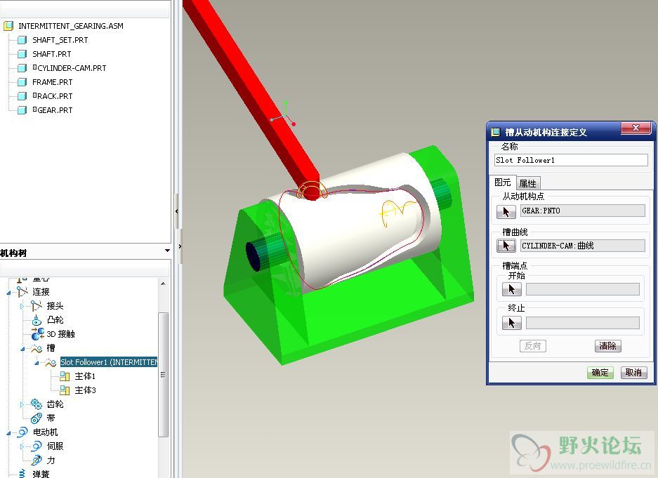

发表于 2009-11-16 15:03 | 显示全部楼层
应该要用槽定义:
槽定义:
简单的例子prt文件,你参考下:

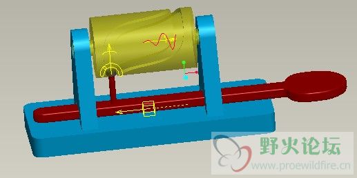

[ 本帖最后由 yhsajay 于 2009-11-16 16:55 编辑 ]
Cylinder Cam.rar
568.76 KB, 下载次数: 39

 楼主| 发表于 2009-11-16 16:03 | 显示全部楼层
回复 2# yhsajay 的帖子
先谢谢斑竹咯,我现在去试试看
382
495
 楼主| 发表于 2009-11-16 19:30 | 显示全部楼层
呵呵,最后还是学会了。呵呵
