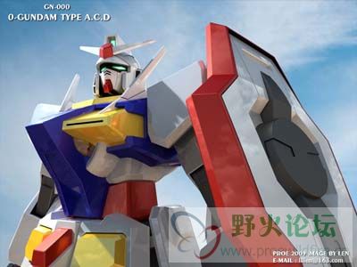

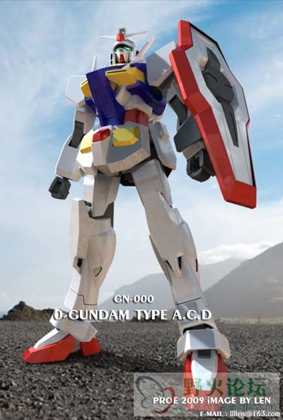

 楼主| 发表于 2009-11-16 13:02 | 显示全部楼层
下面是我用这软件渲染的效果图
三幅效果图的3D图 ,是stp格式的,共12个压缩包
晕啊!!!发不上呀。。。文件太大
在10楼有软件下载地址
