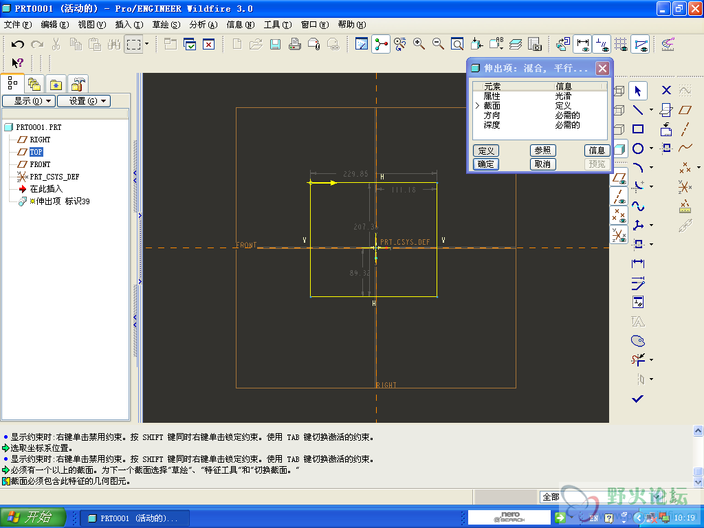

请问我在使用混合伸出项时,定义截面草图确认时,总是提示:“截面必须包含此特征的几何图元” 是什么意思?怎么才可以通过截面定义?

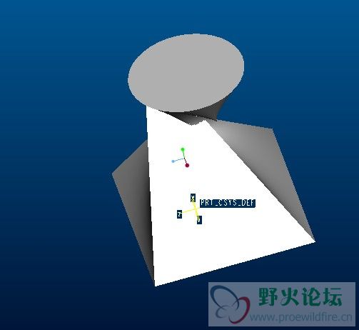

对于这位仁兄的说法不敢苟同,本人proe学了一点点,至少知道:第一,截面的线段数目必须相等,这是不对的,因为可以有混合顶点!!!2、起始点的位置及方向必须一致.这更不对了,像那些故意做出扭曲的特征用的就是方向不一致!!!
348
518
发表于 2009-11-16 20:20 | 显示全部楼层
刚做了两个证明我的观点,上图!!!

非常感各位的参与!已经解决了:提示初学的朋友,注意用鼠标右键切换截面,其他注意事项,上面几位仁兄说得比较清楚了。
发表于 2009-11-17 12:26 | 显示全部楼层
回复 楼主 netcf 的帖子
截面必须包含此特征的几何图元,就是在说在你画了一个截面,点击对号,想要退出草绘生成混合特征,混合特征没有用到你所画的截面,因为一个截面不能做混合伸出。往往是在画了一个截面的时候点击退出草绘工具的按钮时候出现的对绘图操作错误的提示。
