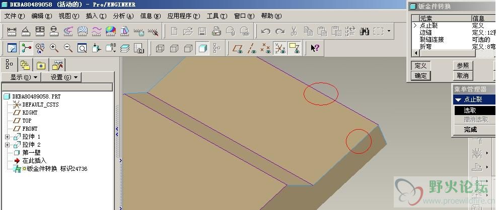

如图所示,有2个问题
1  我在钣金件转换时,提示我:在边上选取基准点,我要选什么点啊,我乱点都不能选择任何东西?
2  图中,2个红圈中的线条颜色各代表什么意思。

      1,基准点的设定是有专用的“工具按钮”供点选操作的。
         点击Pro/E界面右侧工具条中的“基准点工具”,就会弹出选定“基准点”的对话框,按照其中【放置】对话的设定条件指引,就可以把需要的“基准点”做一个正确的设定。
      2,那些红兰色线条是边线的提示色,表示模型处于“激活”状态(可能是鼠标左击了模型,此刻,工具条中的“复制”和“阵列”工具标志会显亮),这也意味着Pro/E在等待着主人的下一步指令。例如,等候用户接着实施键入“建立基准点”的命令……。

你要转换什么啊,不是已经转成钣金件了吗
