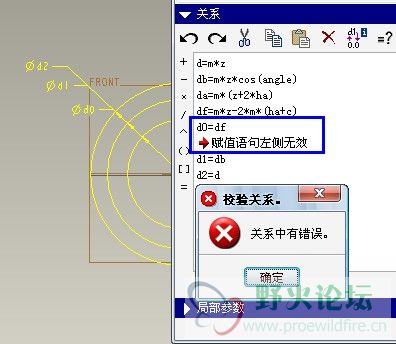

请大家帮忙看看是什么地方出错了,我都试了几次了系统还是提示出错,具体问题见下图
发表于 2009-11-15 14:57 | 显示全部楼层

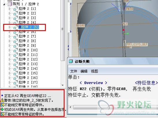

刚才那问题解决了,现在新的问题又出来了————最后一步的时候,先阵列了四个拉伸切除特征,最后根据关系重生所有齿的时候系统提示不能相交带有特征的零件,我觉得应该是第一个拉伸项目与后面阵列的特征发生了冲突,请问怎么解决这个问题呢

发表于 2009-11-15 18:18 | 显示全部楼层
你把阵列个数减少个试试

还是同样的问题啊》》》交接零件失败。我把prt传上来,麻烦各位大虾帮忙看看

所以的尺寸都要用公式算好,包括齿数,看下你的参数会不会错

参数齿轮我记得是先按曲面来做,阵列的也是曲面,最后通过合并,实体化来实现齿轮的构建。
