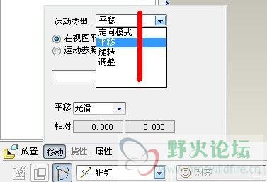

怎么样才能让装配图中的单个零件旋转起来

在装配体中最元件进行操作

发表于 2009-11-15 11:53 | 显示全部楼层
先将该单个零件的限制旋转的相关装配约束去掉,再同时按下 Ctrl 和 Alt 键,用鼠标中键可旋转起来.

发表于 2009-11-15 12:32 | 显示全部楼层
同时按下 Ctrl 和 Alt 键,用鼠标中键可旋转起来,按左键上下动,按右键左右动,
发表于 2009-11-16 14:18 | 显示全部楼层
关键是装配的条件有个事轴对轴就可以了。

发表于 2009-11-16 21:00 | 显示全部楼层
个人觉得只要轴对好了,再将装配体和被装配体的两个基准平面设置为对齐或者匹配,随后再在子项中选择角度并输入转角就可以了,这样子旋转起来就可以获得任意比较精确的角度了

发表于 2017-10-27 09:58 | 显示全部楼层
如果是装配模拟有没有干涉进行旋转 需要找个轴 在装配个定位面  就可以模拟了
