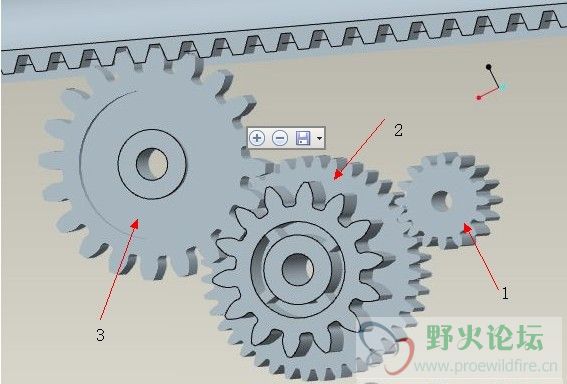

发表于 2009-11-14 17:28 | 显示全部楼层 |阅读模式

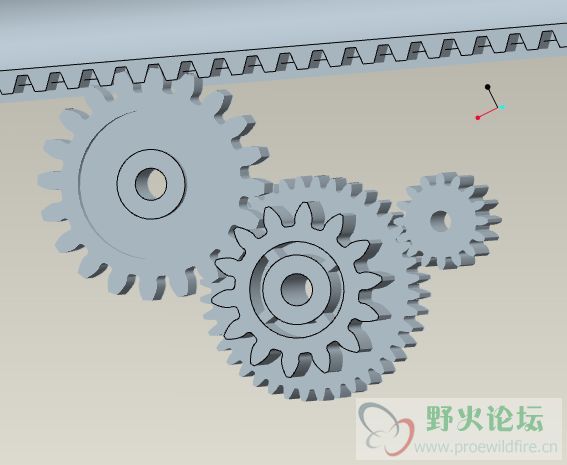

我所做的图如上图所示,根据我的需要,齿条是往返走的,并且行程是85mm,电动机是设置在小齿轮上的,转速要求是2880,三个齿轮的传动比是3.5。
根据上述条件,我选用余弦函数,但是不知道那些参数是怎么设置的,请教真正的高手来解答一下,应该怎么设置?
66
1200
244
1896

余弦函数是一个变化的速度,你给定了速度,这不是矛盾了么。。。

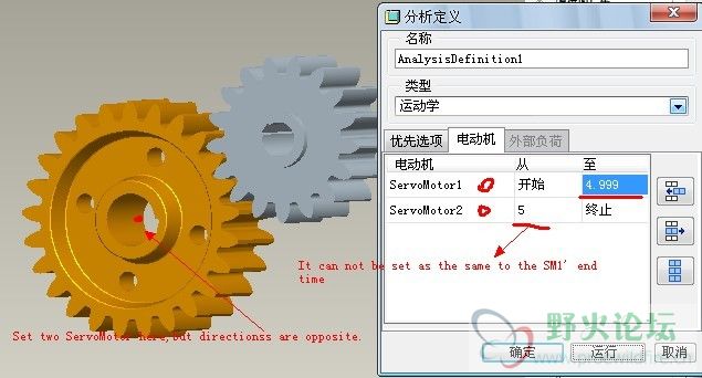

发表于 2009-11-14 21:44 | 显示全部楼层
回复 楼主 yehuowangzi 的帖子---抛砖引玉
看你的这个图,齿轮3的转速为w3=w1/n,n为传动比。线速度为V3=w3*R3,即齿条的速度。
可以计算出齿条运动一个行程的时间,t=s/V3。
有了这个时间,然后添加两个电机,速度为你设定值(将2880按比例缩小),只是方向相反。
设置两个电机的仿真开始和终止时间,这个时间就是上面的t。
正反转效果图:注意看键槽的位置来区分正反转

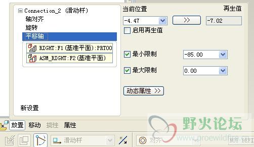

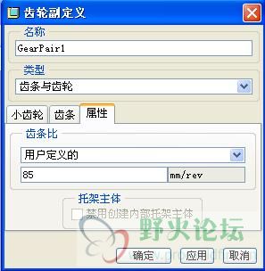

发表于 2009-11-14 23:35 | 显示全部楼层
1.首先定义齿条为滑动杆,设置平移轴,设置其最大,最小限制在85mm范围内
2.定义齿轮副,设置属性齿条比为85mm/rev:表示齿轮转一周齿条运行85mm.

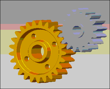

所学有限,解答不好别扔鸡蛋
我不会做动画视频,所以无法给你看动画

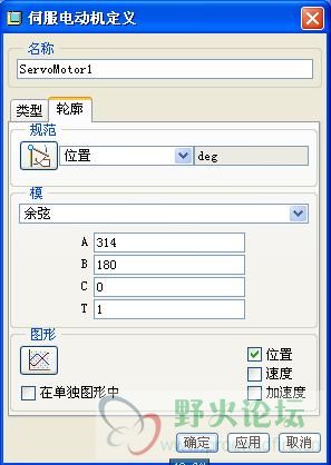

发表于 2009-11-15 18:48 | 显示全部楼层
余弦函数中A是最大速度,B是初始相位,T是周期
