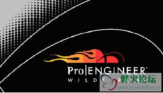

昨晚在朋友處裝PROE4.0 M010,裝上後打開,正常!設置好CONFIG.PRO後退出,再打開,打不開,連續試了幾次都打不開。卸掉,裝PROE3.0 M080,結果一次都沒打得開,因為系統是雨林木風的XP SP3體驗版,有點不穩定,所以重裝系統,這次裝的是龍帝國的XP SP2。之後又安裝4.0 M010,打開後只出現這個畫面然後就退出,一點反應都沒有,今晚還要再裝,請高手幫忙分析一下是什麼原因造成的

没看到图片啊
 楼主| 发表于 2008-3-31 11:20 | 显示全部楼层
貼不上呀,教我怎麼貼
发表于 2008-3-31 11:22 | 显示全部楼层
我也遇到了同样的问题!!!

图片见此:

4.0有的系统好象装不上的 如果装上了设置了CONFIG.PRO,建议把CONFIG.PRO放到启使的工作目录下 如果放到别的地方好象就打不开的

我装的是4.0 C000版的也是只出个启动界面后自己关掉就没有反应了

既然設置好CONFIG.PRO後退出,那你再把 config.pro 删除呢,是否能启动?
