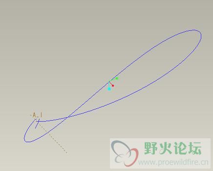

小弟要构造一个曲面,已知如图的一条曲线,在曲线(三维立体)外有一点,怎样才能通过这个点(比如原点)和曲线建立一个面?(可能表述不当——就是通过原点的线段的另一端组成了已知的曲线,现在要建立所有线段所组成的面的模型) 不甚感激!

如果你是想建立一个基准面的话那曲线必须在一处平面上才可以,不能是空间曲线;
如果是想建立一个曲面,那可以用边界混合,但是做出来的是三角面,你需要切掉三角后再边界混合成一个四边面
 楼主| 发表于 2008-3-31 17:15 | 显示全部楼层
回复 7# 的帖子
谢谢你哦,我在两点之间创建条边界线(曲线两边各一条),利用混合(曲线作为限制条件)就成了空间曲面,建立出来的面就是没有办法导出来(到3d mark),——导出格式没有错误,是不是建立的曲面有问题?谢谢
