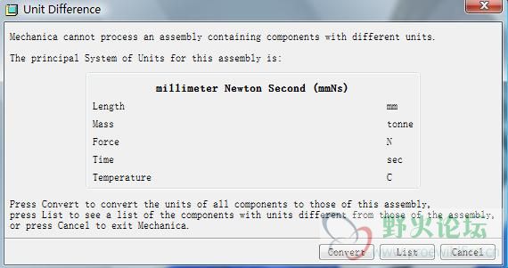

我有个问题,今天在一个模型里面运行Mechanica,系统提示错误,大概是说装配时候的单位不一致造成的错误。。但是我之前装配的时候一直用的是一个配置文件,也没有更改过单位呀,我不知道为什么。。也不知道在哪里修改!我今天把config。pro的文件考到安装目录下的text下了。。为了解决另一个问题。。后来发现不行就又给删除了!和这个操作有关系么?还有就是我不知道怎么修改它提示的单位。。我打开工具-选项-没有找到。。谁能告诉我下,怎么添加上去。。谢谢了!

点 convert 转换就行了

不行啊。。点了自己就关了。。
