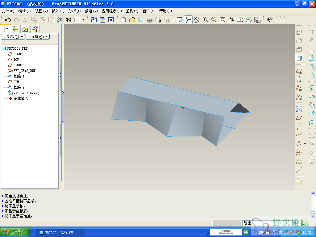

我和许多新手一样对可变剖面扫描的理解并不深,这里仅仅把我学习可变剖面扫描的心得拿出来与大家分享
我们可以从下图中可以看到学习可变剖面扫描有一下几点要注意:
1、原点轨迹线:它决定了所生成的实体总体形态;
2、其他链线与你的剖面草地图:决定了生成实体的外形;
3、画剖面草图时,一定要注意对各元素进约束,这样你才可以得到你想要的实体;
以上是一点点学习心得,高手请多多补充指导

最好讲下剖面控制下的三个选项做用与使用方法

感谢,evalghra 还是不太理解
