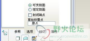

为什么企鹅的脚画不的啦、到底是哪里有问题的呢。我都是按关系式的呀 我看视频画的 就是不知道 错在那。高手们还请你帮帮小弟找出来哦 。

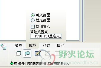

可能一下子看不明白 我就给你简单的讲解下吧,上课时间还早
就是你在用变截面扫描的时候,在控制面板的选项里面可以设置草绘放置点
  当然前提是你要在你的轨迹上先建立一个基准点 这个基准点可以随便设置的
  只要不是你的轨迹线的两个端点就行
[ 本帖最后由 jinshaoxun 于 2009-11-13 08:01 编辑 ]
设置草绘放置点
设置草绘放置点
激活草绘放置点选项并选取你之前建立的基准点为草绘的放置点然后和教程上一样绘制截面设置关系式
