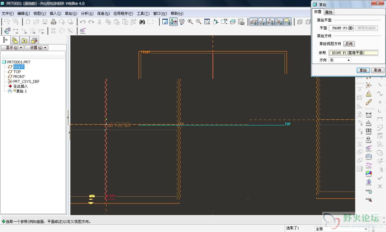

小弟新学习PRO/E,刚刚安装好,但是一操作就花屏C:\Documents and Settings\Dewei\桌面\1.bmp
高手多帮忙,指点一二,小弟在此感激不尽!!

发表于 2008-3-30 18:14 | 显示全部楼层
为我在操作中老花屏
http://www.proewildfire.cn/thread-3215-1-1.html
看看上面帖子里的方法,试一下

发表于 2008-3-30 18:17 | 显示全部楼层
呵呵··
什么时候的电脑哈?!~·
升级一下显卡吧···

发表于 2008-3-30 18:21 | 显示全部楼层
之前装过别的版本吗,也这样?
 楼主| 发表于 2008-3-30 18:22 | 显示全部楼层
对了,再次补充,去年8月买得本本,双核2.0、8400M GS显卡、2G内存,新下得PRO/E4 M010版本
 楼主| 发表于 2008-3-30 18:39 | 显示全部楼层
之前没安装过,一直想学习使用,我觉得既然新学就下得最新得版本!还有版主让我看得那帖里删除config.pro的方法刚试了,没效果,正在下载驱动更新,期望能解决~

发表于 2008-3-30 19:16 | 显示全部楼层
一般出现这样的问题我认为是显卡不行了,如果显卡可以的话那应该就是驱动不行。
 楼主| 发表于 2008-3-30 19:27 | 显示全部楼层
谢谢版主和各位高手得帮助,刚刚又安装了显卡最新驱动仍旧不管用,换显卡不现实,看来只能下个3.0得版本用了先~~
