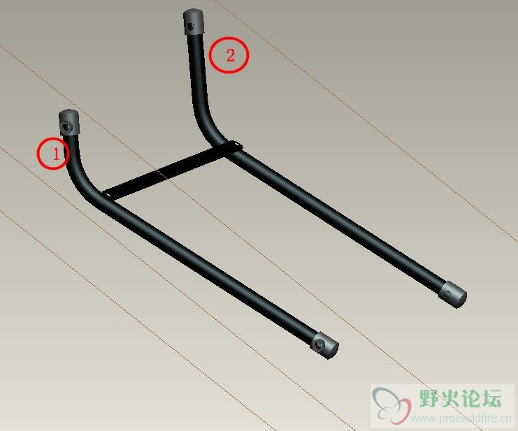

图中1号圆管改了尺寸后,他镜像保存的2号圆管尺寸没有一起变化

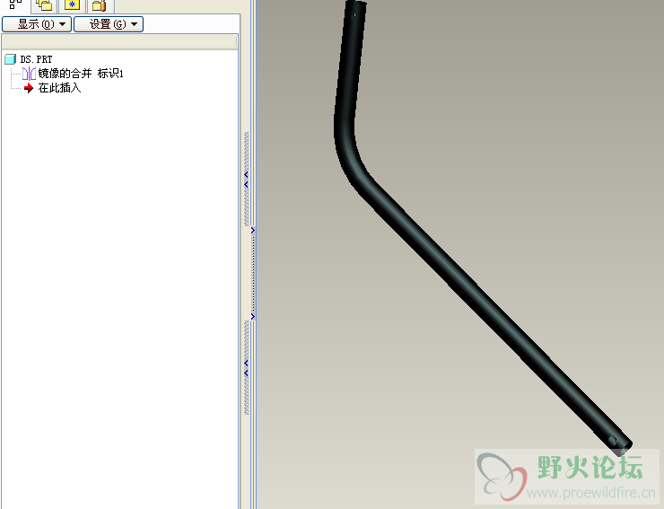

单独打开2号圆管也改不了

电极特征在点击再生就好了!

镜像的零件编辑一下
把关系改为从属就好了
