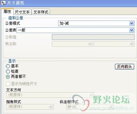

现在我再PRO-E工程图里,标注尺寸公差,怎么都标不出来。我贴个图,给你们看。
公差那个地方,我怎么调都调不出来,请高手帮帮忙。

发表于 2009-11-12 15:50 | 显示全部楼层
回复 楼主 vanuslp 的帖子
        提供几点回应如下:
(一),简单的公差可以双击尺寸,然后就会弹出对话框,然后设定你想要的公差形式,非常方便。
        可参见【……工程图里公差怎么标】(详见2#帖子)
        http://www.proewildfire.cn/redir ... amp;goto=nextnewset
(二),在配置文件中,设置 tol_display yes ,在公差模式里有所需要的各种类型。
(三),
较具题的示例:
        第一种情况:首先在配置文件中设置公差可显示,选择双击尺寸,在尺寸模式中选“加减”可输入公差值。
        第二种情况:双击尺寸后,直接在尺寸在尺寸文本Φ选项中健入“@oΦ100@++0.01@#@--0.01“,其中"o"代表字母O,其后接着“Φ100”输入的尺寸,@+代表上公差,+0.01为输入的正的上公差,@#为上下公差的间隔符,@-代表下公差,“-0.01”为输入的下公差“-0.01”。
(四),有几点要留意:
      1,公差模式是在 config.pro 配置的。(注意:它与工程图配置文件.dtl加载无关,这一点是许多人容易“误入岐途”的。);
      2,通用的是用 @+偏差@#   @-偏差@# ;
      3,上、下偏差的字体与参数符号是一样大的,字体会有冲突,需要在@S与后面的@+之间留一个空格就可以和注释中一样的样式了;
      4,直径尺寸不用空格,非直径尺寸要空格。
      以上供请参考。倘能予以“消化”而运用,就再也不会“怎么都标不出来”呐!

 楼主| 发表于 2009-11-12 16:08 | 显示全部楼层
谢谢帮助。版主,我标出来了。
