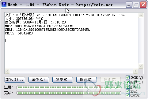

再次下载3911815提供上传的11月11号的新版本,已经全部下载完成。还是上传一下自己下载文件校验的SHA1值吧

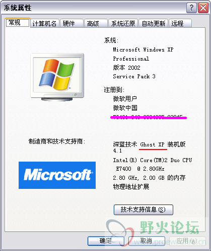

1、操作系统: 电脑A:ghost版XP SP3系统                        杀毒软件:NOD32

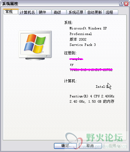

电脑B:微软原版XP SP3安装光盘(D盘也可,只要是没精简过系统文件的) 杀毒软件:NOD32

经过测试,电脑B无论是用何种方式均可以安装成功(winrar解压安装就可以了。把解压后的文件放到中文目录仍然可以运行)
电脑A无论采取何种方式,安装后都没有办法运行proe主程序。
  总结:经过多次安装,如果电脑运行proe 5.0 M010 仍然有问题的话,检查一下你的OS。希望我的PROE 5 M010安装过程可以给你带来一点小小帮助。
  GHOST XP系统一般都是经过了二次封装,有文件被精简修改过,使用GHOST版本的系统,请使用知名论坛的GHOST版本(例如龙帝国。JUJUmao、深度、雨林木风、系统之家等)。
目前经过测试,初步怀疑“深蓝论坛 的这个GHSOT XP版本有问题。

你对一下SHA1和MD5值吧!你下载的是电驴资源吧!那个文件是老版本是3.6G的。新的part1和part2合并后的ISO文件大小是3.7G
