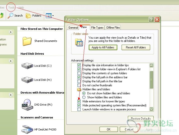

发表于 2009-11-12 14:31 | 显示全部楼层
把上面的勾去掉

 楼主| 发表于 2009-11-13 14:23 | 显示全部楼层
这个步骤不知道在哪啊

发表于 2009-11-13 20:09 | 显示全部楼层
3楼的汉译:
“我的电脑”——“工具”——“文件夹选项”——“查看”,取消勾选“隐藏已知文件类型的扩展名”,确定。就能显示文件后缀名后面的1、2、3、4了。

 楼主| 发表于 2009-11-14 10:04 | 显示全部楼层
谢谢 各位 搞定了
