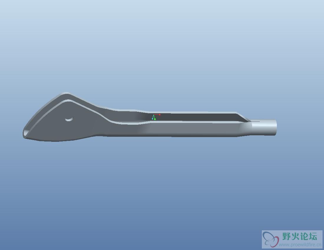

这个钣金件该如何展开?请高手帮忙。先谢了

      您这样的问题最好是附个实物截图,让人们对问题的“标的物”一目了然,才会“应之者众”呐!

已经传上去了,希望高手帮个忙。

头部没有缝隙,是展不开啊

可以做个裂缝啊

用这个扯裂命令
   菜单:插入----形状---扯裂,在你想要把圆管开缝的地方画个线就可以把管子切开才能展开。

我当然知道那么做,但是具体该怎么展开?能说详细点吗?
