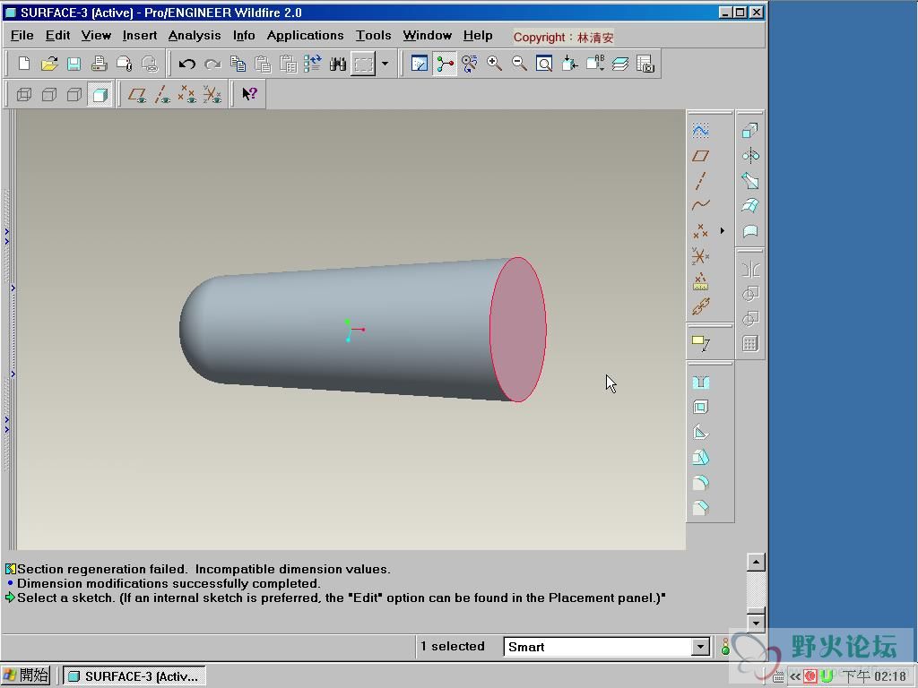

[求助] 我对实体创建壳特征时,那个图标是灰色的,不能进行此操作是什么原因
发表于 2009-11-11 23:07 | 显示全部楼层 |阅读模式
我对实体创建壳特征时,那个图标是灰色的,不能进行此操作,那位高手告诉我是什么原因,谢谢!!!

 楼主| 发表于 2009-11-14 11:42 | 显示全部楼层
回复 2# 野火 的帖子
就是这个实体的壳特征

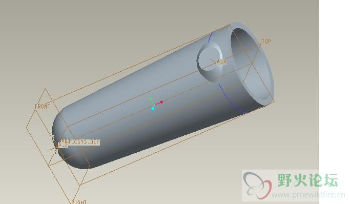

发表于 2009-11-16 16:56 | 显示全部楼层
感觉是错了,面好像不可以抽壳吧!要达到你要的效果,可以用你现在的曲面加厚,就行了!试试!
 楼主| 发表于 2009-11-17 23:16 | 显示全部楼层
回复 7# 抚星 的帖子
我看那视频是先做个曲面 再旋转成实体 最后是做个壳特征
发表于 2009-11-17 23:23 | 显示全部楼层
你说的曲面是旁边那个小特征吧。大体实体直接旋转薄壳,然后把旁边的小特征的曲面实体化

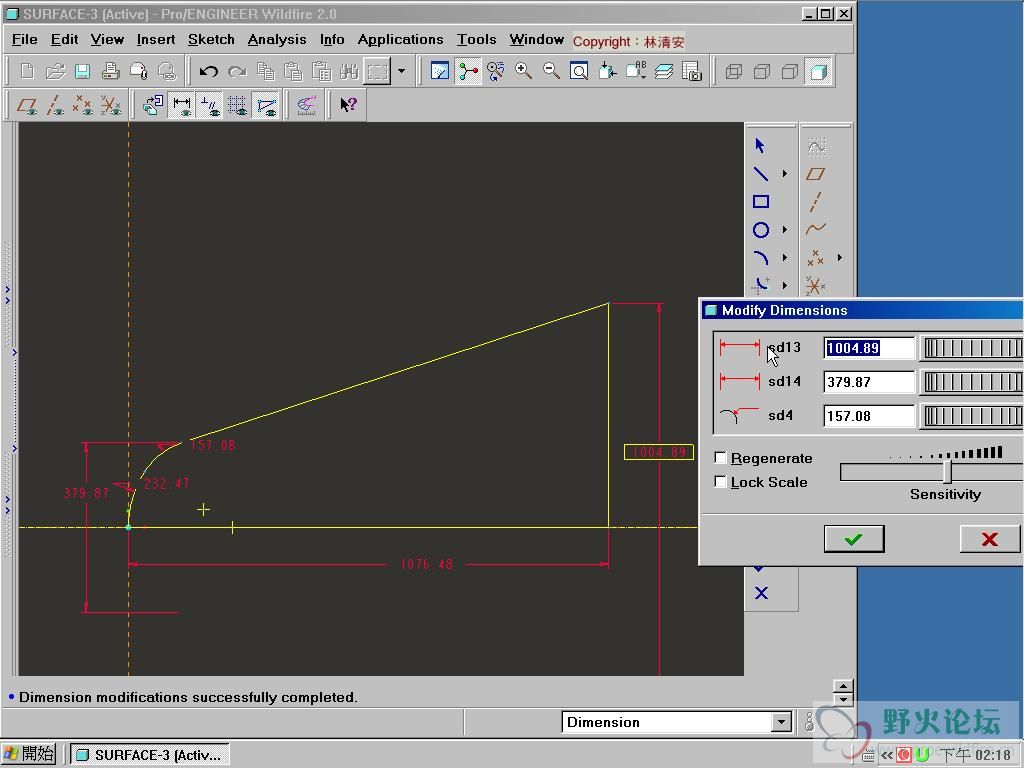

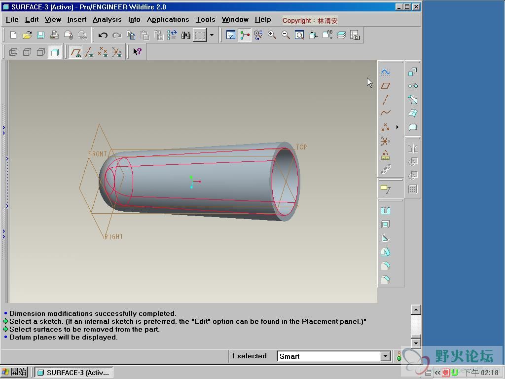

 楼主| 发表于 2009-11-18 10:36 | 显示全部楼层
这是在视频里截的三张图
