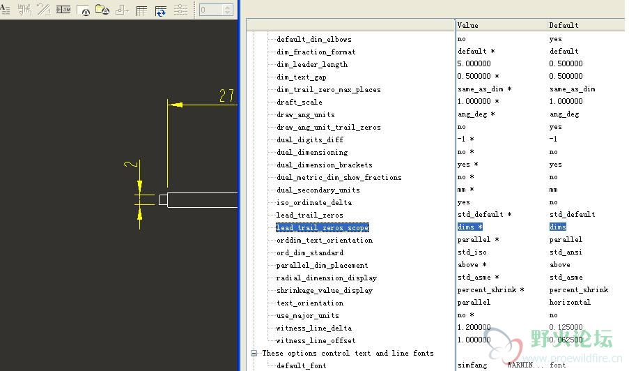

各位大侠,
    我在论坛里看了很多有关小数点后面0的显示问题,*DTL里面设置lead_trail_zeros std_default ,但依然不能显示后面的0,请各位大侠帮帮忙,

发表于 2009-11-11 23:22 | 显示全部楼层
lead_trail_zeros_scope
配合上面的选项一起设置

回复 2# 野火 的帖子
请问版主,我刚设置了下,还是不行哦。请帮忙看看呀。不管是设置DIM,还是ALL都不行

发表于 2009-11-12 08:04 | 显示全部楼层
新标注一个尺寸看看

 楼主| 发表于 2009-11-12 18:35 | 显示全部楼层
谢谢大家,解决了,将lead_trail_zeros 设置both即可
