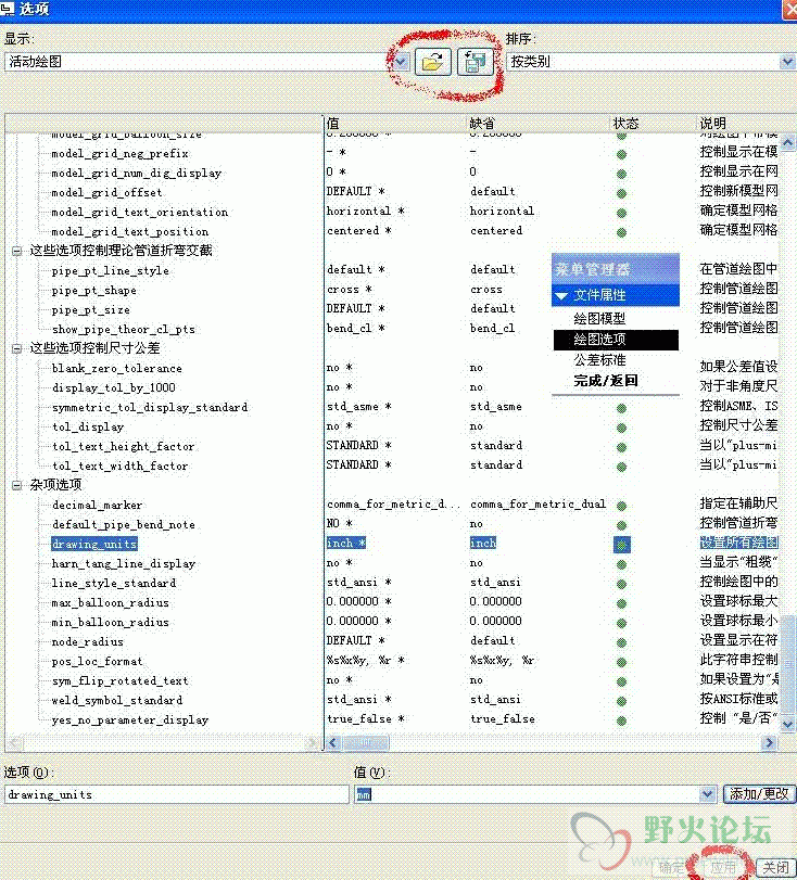

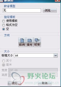

我在画标题栏的时候,选择了绘图,去掉使用缺省模板,然后点表,插入,之后叫我输入间距的时候就出问题了,详见图,为什么是英寸啊,应该是毫米才对呀,我不知道什么地方弄错了,请指教一下,我该怎么改正谢谢!

用你proe安装目录下的text里面cns_cn.dtl文件就可以了。
把config.pro文件你这样设置如下图:
就可以以后就长期不会出现这个问题了。

h123b123,这位朋友,你能给我说具体点吗?我的text里面的那个cns_cn.dtl是我电脑不识别的文件,怎么使用呢?还有那个config.pro文件怎么像你图片那样设置啊,请给我详细点,我谢谢啦谢谢啦谢谢了

当前文件的更改方法
右键-属性-绘图选项-杂项选项-drawing_units 中改 in 为mm-添加/更改-应用-保存,以后可以用同样的方法打开就可以了,只是打开时它显示的是.borland文件,你可以输入你的dtl文件比如:1.dtl就可以打开了
也可以保存为*.pro 文件。菜单-工具选项里有打开和保存项

如果总是用国标的,可以在本末配置里先设好,以后新建文件单位都是mm
