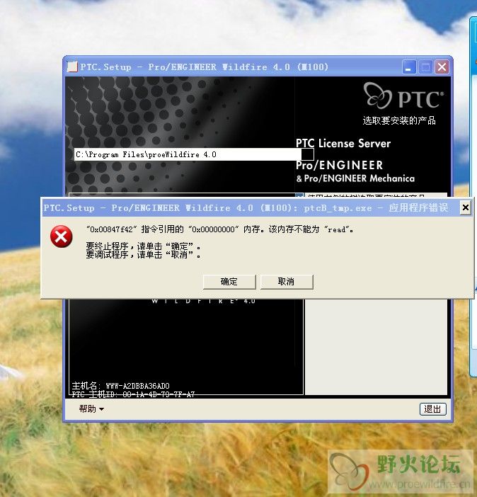

这是怎么回事  难道一个台电脑只能装一个PROE吗    装第二个的时候出现下面的问题    然后装了下3.0的  还是能正常安装的  怪了      那位大师帮忙解决下

系统有问题吧

不会呀。我在同事那里装了2个呀。一个是proe4.0,,一个是proe5.0,可以装

(一), “内存不能为read”,这个问题常发,确实很是麻烦,而且很难找准原因。方便的话,重装系统为宜
        (而且,这多半是系统问题,是程序冲突了,下决心重新装系统,装完系统之后首先装Pro/E。注意,计算机名字是中文的话要改为英文)。
        若重新装系统,推荐:Win 7,
         或者:【Windows XP professional with SP3 VOL MSDN 简体中文版(官方集成版)高速下载】
        http://www.proewildfire.cn/thread-5131-1-1.html
(二),有的时候,这种情况业是由于病毒侵袭造成的。
(三),有的情况下,也可以试一下:在其他电脑上安装好后打包过来,到有问题的电脑上运行。这是有效的方法哦。可以不用安装了,直接运行就OK!

可以装多个,我装了2.0的,两个4.0的(M040,M080)和5.0的(C000)

应该是你的系统有问题吧
我的电脑 2.0 / 3.0 / 4.0 都装了
