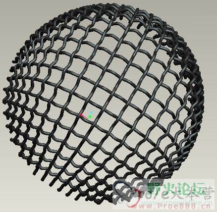

发表于 2009-11-11 15:25 | 显示全部楼层 |阅读模式
这个铁丝网怎么做
87
109
发表于 2009-11-11 15:31 | 显示全部楼层
论坛上有的,请搜索麦克风造型的帖子,大概的思路是利用扫描是加上正弦函数的关系式,作出两个垂直的扫描曲面,再阵列...
 楼主| 发表于 2009-11-11 21:18 | 显示全部楼层
关键是谁给解释哈关系是的意思
发表于 2009-11-12 09:21 | 显示全部楼层
呵呵  感觉有点难度
发表于 2009-11-12 10:21 | 显示全部楼层
传个prt看看
