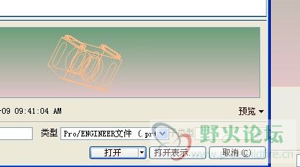

请教下为什么我工件打开预览时显示的是工件的线框呢,我想要显示的是着色工件

是不是你的工件保存的时候是线框模式?

视图下的模型显视可以改

save_model_display
在 config.pro 里找以上选项,解释很详细,对新保存的模型有效,以前的模型你要打开保存下才能生效

就是配置文件的问题,现在问题已解决 楼上正解 谢谢各位
