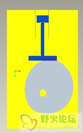

凸轮副中,凸轮2是一个杆件,在选取凸轮曲线时必须制定前参照和后参照。但是制定后在仿真运动中就会产生干涉,请问高手前参照和后参照是怎么定义的,请指教。

你选择要和凸轮接触面的两个垂直面试一下

你就理解成:要定义凸轮厚度的两个曲面或点或其它。一前、一后两者之间的距离确定了厚度!

你可以把直线用圆或圆弧替代就不会有前景和后景的选择了
