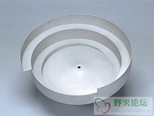

这个螺旋应该怎么画,.请高手指教!

再多来一张看看,这张怎么看不出来是螺旋的
 楼主| 发表于 2009-11-11 14:42 | 显示全部楼层
就只有这一张.这个盘的二个台阶应该是用关系式做出来的,其它的部分不用看,
proe里的螺旋扫描做出来从侧面看是一个柱形的,我需要的是一个梯形的,是一个渐开的

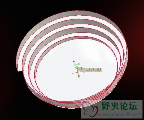

发表于 2009-11-12 08:43 | 显示全部楼层
步骤:1,底部平面。2,螺旋扫描(曲面)。3,修剪。
prt0010.prt.rar
104.11 KB, 下载次数: 18
daivone + 1 热心助人
92
116
发表于 2009-11-12 08:44 | 显示全部楼层
关系式不会用,这只是大概画了个样子。
