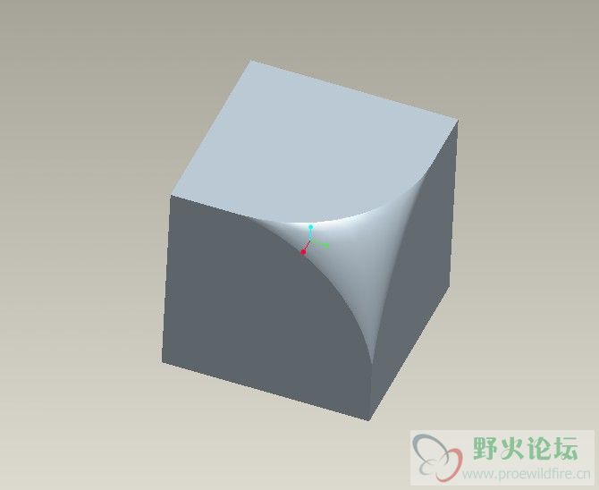

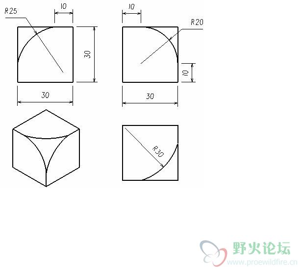

[求助] 菜鸟求助,这个正方形顶点倒圆角怎么画?谢谢!
128
172
发表于 2009-11-11 09:34 | 显示全部楼层 |阅读模式
求助各位大虾,能指点下吗?不胜感激!

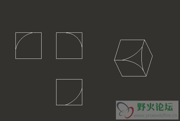

发表于 2009-11-11 10:47 | 显示全部楼层
做了额一个
119
3610
456
5234
发表于 2009-11-11 10:48 | 显示全部楼层
上prt文件
这个额很简单的
呵呵

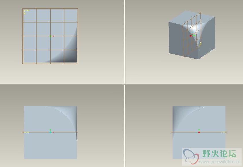

发表于 2009-11-11 11:00 | 显示全部楼层
按尺寸做了下
ddf.prt.rar (87.71 KB, 下载次数: 52) 好.jpg 啊.jpg 看.jpg

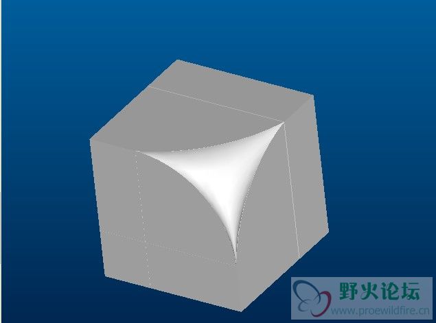

发表于 2009-11-11 11:41 | 显示全部楼层
额。。我是画出来了。。不过方法比较笨哈。。我是直接草绘的曲线。。然后再做成曲面。。拐角那一点用的边界混合。。最后实体化!
