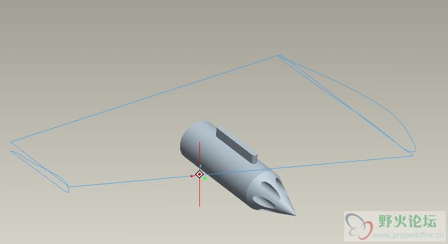

飞机机翼怎么画?平凸翼形,梯形机翼。
想请问,用什么命令做,太复杂的还没遇过,希望高手详细说说。谢谢。

发表于 2009-11-11 10:17 | 显示全部楼层
可以用高级曲面吧?我觉得。。。
简单的就是先画曲线。。然后再边界混合。。
学习ing。。呵呵
301
359
发表于 2009-11-11 10:32 | 显示全部楼层
如果按你图上的,直接用BVSS就可以啦

 楼主| 发表于 2009-11-11 11:04 | 显示全部楼层
请各位大侠说详细点吧,小弟对命令还不是很了解。

发表于 2009-11-11 14:31 | 显示全部楼层
曲线都有了边界曲面做起来应该很容易了呀
  楼主最好上传个part让大家帮忙试一下吧

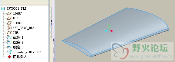

发表于 2009-11-12 12:37 | 显示全部楼层
看到那火箭巢好眼熟,前几天在mod网还看到个差不多的,说要导到3dmax去
看你图上的机翼的话,变截面扫描,vss或边界混合都可以。。。。
边界混合大概做了下
sc_v21131_88.png prt0001.prt.rar (29.68 KB, 下载次数: 84)
