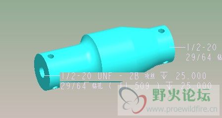

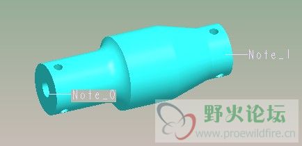

我画了个螺纹孔,在开启注释时会有参数显示出来,当我关掉注释显示后在螺纹孔位置又出现了这个显示,可以让它们全部不显示出来吗?
开启注释时的显示
开启注释时的显示
关掉注释后的显示
关掉注释后的显示

发表于 2009-11-11 08:42 | 显示全部楼层
你先设置模型树,把注释前面勾点上,然后在模型树里找到你的螺孔特征点+号下面右键,拭除

 楼主| 发表于 2009-11-11 09:50 | 显示全部楼层
搞定 谢谢
