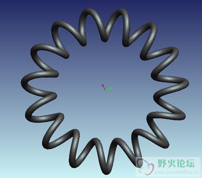

发表于 2009-11-10 11:02 | 显示全部楼层 |阅读模式
弹簧沿轴线方向折弯,使用环形折弯或扭曲命令后,弹簧折弯,但弹簧的钢丝直径也发生了变化,变成椭圆形,如何设置才能使弹簧折弯,但钢丝直径不发生变化,请高手指教。

发表于 2010-5-27 19:49 | 显示全部楼层
回复 3# pengmengabc 的帖子

334
424
发表于 2010-5-28 23:56 | 显示全部楼层
两次可变截面扫即可搞定。见prt
prt0008.prt.rar
