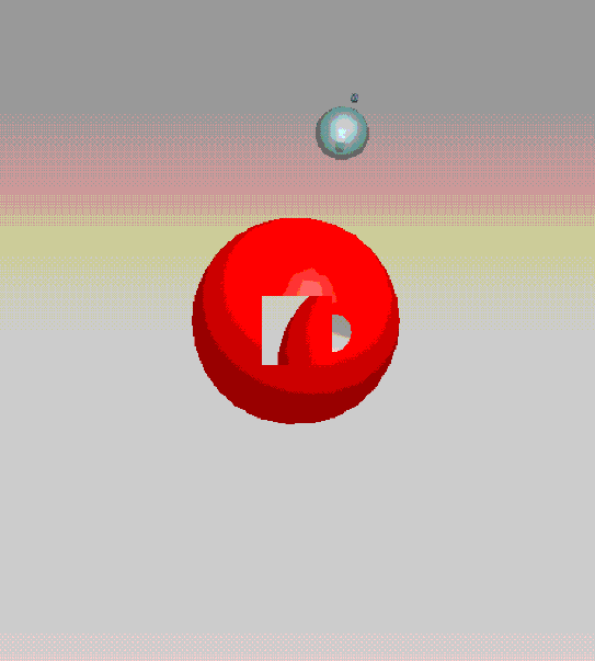

我做了一个,有2个零件,自转用到销钉约束。
如果只有一个零件,既自转,又围绕一个轴公转,该用怎么设置约束
版上看到一个太阳地球月亮的图,可能这个太阳做到了。。。但是只放上来gif文件

发表于 2009-11-10 11:16 | 显示全部楼层
给你一个参照
简单的例子,没有按照实际比例来
prt档:刚好超出我的权限,没办法只有压成两个了,耐心下载吧

谢谢了,下下来看了一下
地球的自转和公转还是借助了另外的零件
YVHKRIU发的帖子里面的太阳也在公转,不知道他的太阳有没有借助另外的零件

我这个是用4个零件做出来的,不知高手是怎么做的!

回复 3# llwwwww 的帖子
如果不借助外部零件
那么给公转的球体建一个公转轴(基准轴)
将这个轴与太阳的轴线进行销钉装配即可
仅供参考

回复 7# hill711 的帖子
这其实还是借助太阳这个零件
我的问题就是光一个太阳怎样公转又自转

一个槽 一个初速度。然后是运动分析(不是位置)
