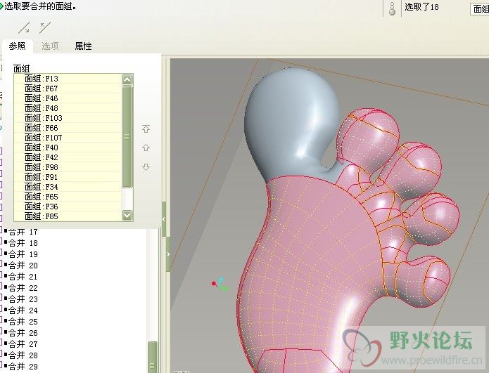

请问在PROE3.0里面怎么多选合并啊,一个个合并好麻烦啊
大家好:
请问在PROE3.0里面怎么多选合并啊,一个个合并好麻烦啊~~~~~~
象图中的,曲面太多,真不方便

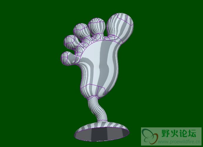

难得看到一个画出来的
其實細細想想,這個也不是很難的,難的是自己不想動手 by daivone

就目前來說,野火好像還沒有一下子可以合並多個曲面的,樓主,如果有哪一天,找到了方法,請一定要告訴我們.
发表于 2009-11-11 09:03 | 显示全部楼层
要一次合并那么多曲面,现在还没办法达到,但是像LZ那样两个曲面合并一次稍微比较麻烦点,我这里有一个稍微简便点的方法,就是在合并两个曲面的同时,按住Ctrl,继续选别的单个曲面,可以完成一次合并多个曲面,不过也还是要点的,只是少了几个步骤而已!
