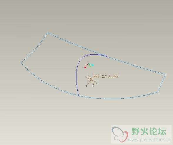

发表于 2009-11-9 19:45 | 显示全部楼层 |阅读模式
为什么用混合扫描  扫出来的时这样的    有一天边  不能与曲面重合        造型可以扫出来的,但我很想用混合将它扫出来........
发表于 2009-11-9 20:58 | 显示全部楼层
在中间增加控制线,试下.

发表于 2009-11-10 06:30 | 显示全部楼层
是不是显示精度问题呢?

发表于 2009-11-10 09:26 | 显示全部楼层
应该是显示精度问题

 楼主| 发表于 2009-11-10 12:16 | 显示全部楼层
回复 3# balance 的帖子
不是精度问题

 楼主| 发表于 2009-11-10 12:17 | 显示全部楼层
回复 4# zhaoxiaofan000 的帖子
不是精度问题

发表于 2009-11-10 22:26 | 显示全部楼层
不会哦

发表于 2009-11-10 22:54 | 显示全部楼层
我也只能告訴你,這是因為兩種命令的容差不一樣導致會出現這種情況,但具體為什麼會這樣,我也答不上來

发表于 2009-11-14 16:28 | 显示全部楼层
混合扫描好像只能选一条引导线吧? 没选中的那条当然不重合了。最近UG用多了,记性不好。

发表于 2009-11-14 16:31 | 显示全部楼层
造型里如果是单轨多截面做,与另一条重合纯属偶然; 如果是4边+控制线,那肯定重合。
