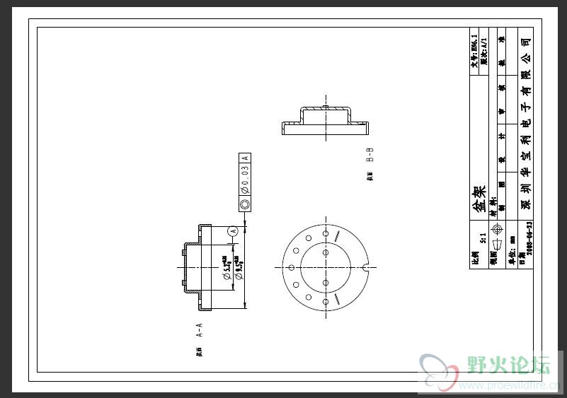

以下方法只是我在我的电脑试过可以。并不代表所有的都可以。如果火星了,请不要见笑。(由于本人电脑没装打印机,是打印PDF试的)
PROE5工程图终于有打印预览,但是设置居中时,在PROE中预览是居中的,但打印出来就不是了。
如下图:
[ 本帖最后由 lsm9751 于 2009-11-9 18:57 编辑 ]
X轴和Y轴都为“0”
X轴和Y轴都为“0”

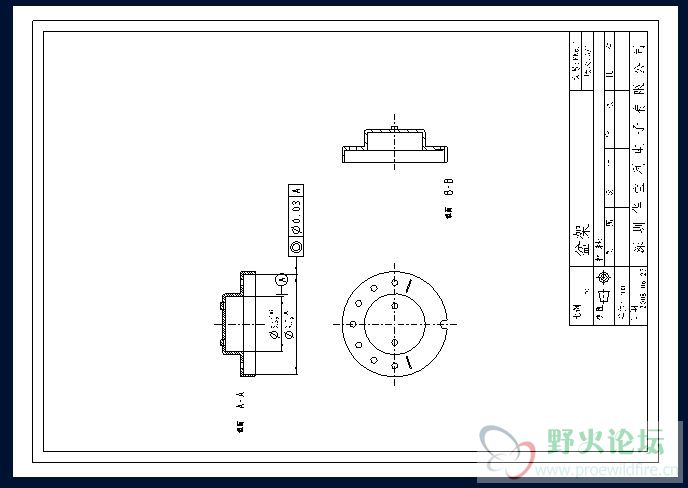

proe中预览(此时为居中)
proe中预览(此时为居中)
X轴和Y轴都为“0”,proe中预览虽为居中,但实际打印出来是偏的

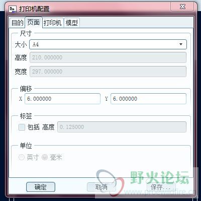

X轴和Y轴都为“6”
X轴和Y轴都为“6”
proe中预览(此时为偏)
proe中预览(此时为偏)

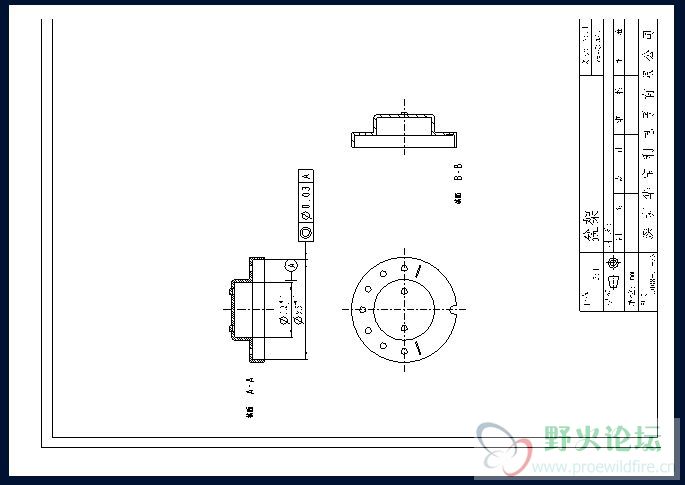

X轴和Y轴都为“6”,proe中预览虽为偏,但实际打印出来是居中的
