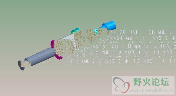

在画螺纹孔时会有参数显示出来 还有画随意一个孔时那个中心线上总是有什么A1 A...出现 我想不让他显示

怎么没有一个哥们愿意出来帮忙的? 还是你们也都不知道? 我估计是个哪个配置文件没设置好的原因 大家帮忙给看看啊

不知道说的什么意思???那个是基准轴的名称~~~~不要直接关掉轴显示~~

那我的螺纹孔参数显示呢?可以关掉吗?

可以啊!!注释特征关掉

工具栏上把基准轴显示关掉,工具环境里把注释显示关掉

搞定了  呵呵  谢各位了
