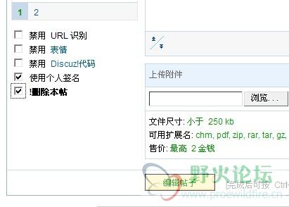

发表于 2009-11-9 11:55 | 显示全部楼层
回复 2# likespc 的帖子
可以自己删帖,建议加强论坛操作学习!
新人必读:http://proewildfire.cn/forum-23-1.html
自己删帖操作:勾选“删除本贴”,点击“编辑帖子”
 楼主| 发表于 2009-11-9 12:01 | 显示全部楼层
谢谢楼上的朋友,已经删除了自己误发的帖子,
求助中 。。。
